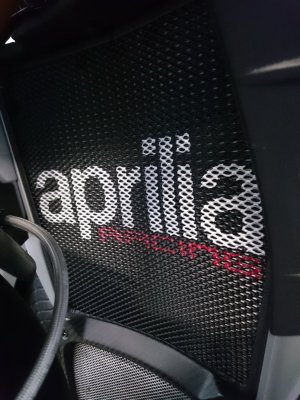

Da sind keine Halterungen extra dran. Hab mir ne Schablone aus Karton gemacht. Dann das Gitter anhand der Schablone ausgeschnitten. An beiden Kühlergebläse die Schrauben rausgemacht. Gitter drauf und die Schrauben fürs Gebläse wieder dran. Und fertig.
Muss man halt die li+re Seitenverkleidungen und den Demandsensor wegmachen dass man sauber ran kommt.
Aber bei dem Wetter gerade spielt ja Zeit keine Rolle.

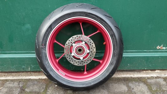

Habe meine frisch gepulverte Felge mit nem neuen Reifen versehen und sie wieder eingebaut. Ach ja, einen Satz neue Radlager gab es auch.
