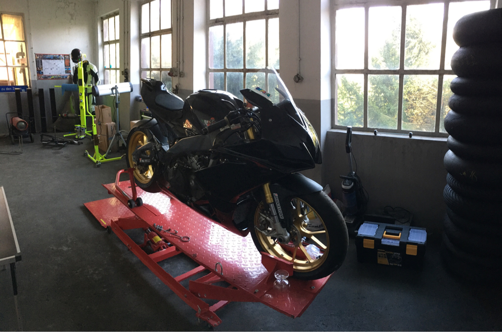

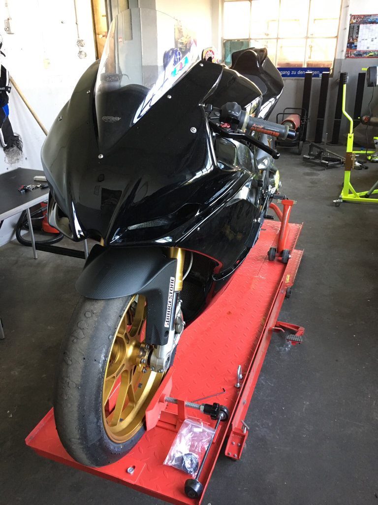

Verkleidung mal wieder drangemacht
Wer bremst verliert habe ich mal gehört. Wollte einfach mal testen ob das stimmt :D
Nein Spaß, nächste Woche kommen die Scheiben wieder dran und das andere Federbein rein. Hatte heute noch ein bisschen mit Bar und Werkstatt Ausbau zu tun :D

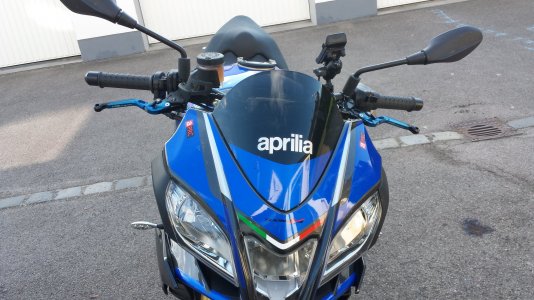

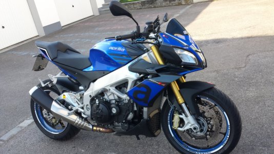

Heute erste Ausfahrt mit dem LSL X00 und den neuen Iridium Kerzen samt Luftfilter gemacht. Iwie kommts mir so vor als würde das Biest noch kerniger hochdrehen...echt krank... hart am Gas! :D:D:D
Der LSL tut was er soll, ca 1,5 cm weniger Kröpfung, insgesamt 3 cm breiter bringt zum originalen Lenker echt mehr Fahrspaß.
Das Material hat die Proberunde erfolgreich absolviert, morgen gehts ab in den Schwarzwald für ein paar Tage!
