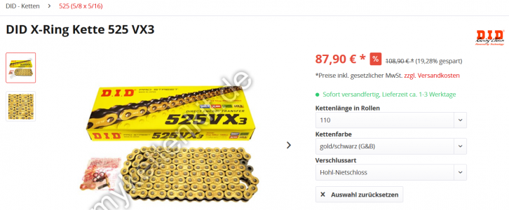

Könnte ich jetzt bei 1000 km Laufleistung auch ein bspw die DID aufziehen lassen ohne das Kettenblatt zu wechseln? 87,90 halten sich ja wirklich preislich in Grenzen

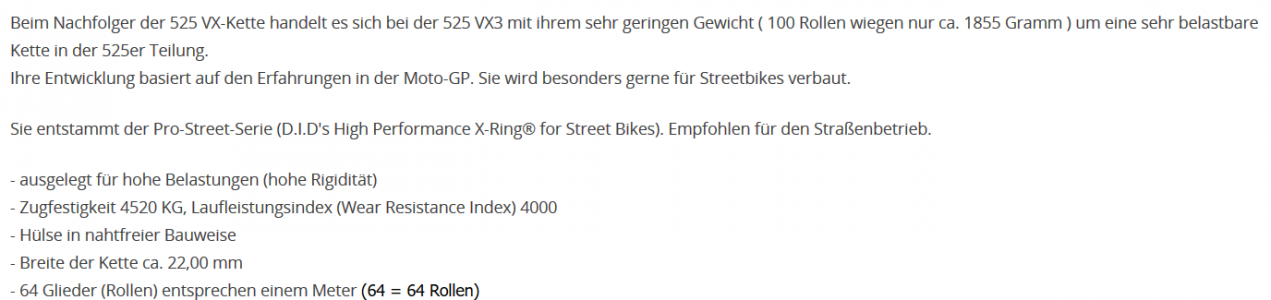

Das ist die Zugfestigkeit der alten VX, wie sie schon seit Jahren bei KTM verbaut wird, nämlich 4180 in kg.
Das hier die ZVMX, nämlich 4720 in kg
Die neue VX3 hat 4520 und somit in kg über 300 mehr wie die Rigina Ketten
Die alte VX Kette war schon deutlich standfester, wie die Regina Kette, sonst hätte man sie bei KTM nicht für die 1290er Modelle serienmäßig als Erstausrüstung verbaut.
Mein Fazit, die VX3 ist um Längen besser, wie die Mädchenkette, selbst der Laufleistungsindex ist jetzt mit 4000 auf dem Niveau der ZVMX!
Ps. ich hatte noch keine Regina Kette, die nach 6000 Kilometern noch i.O. war, hatten alle vorher eine deutliche ungleichmäßige Längung.

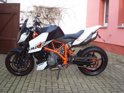

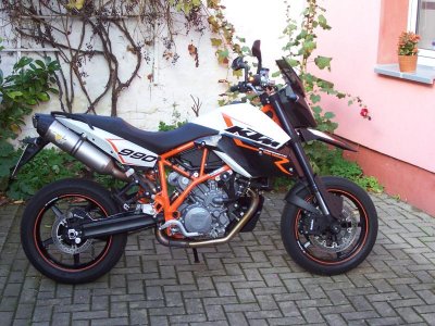

Ich bin meine KTMs immer gerne gefahren, besonders die 1290er auf der Landstraße, wenn sie mal heile war.😉😊
Mit denen hatte ich weniger Probleme.

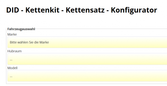

Ich hab grad mal Konfiguriert, 70,-€ is schon ne Ansage.
Ich wollt Gestern ne Schwarze Enuma bestelln, habs mir aber dann doch verkniffen.
Wie kommst du auf 70€ die günstigste in schwarz liegt bei 82€, oder hast du schon Rabatte abgezogen?
Jetzt hab ich den Konfigurator zu gemacht, hatte schwarz gold eingegeben und nur über Kette gesucht und nicht Modell.
Selbst 82€ is sehr sehr gut
