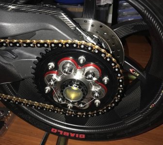

Das Highend-Premiumprodukt des Konzerns ist die Three-D Kette, vielleicht kennt die jemand von euch :
Anhang anzeigen 58125Anhang anzeigen 58126
Die ist aber finde ich eher ein Schmuckstück, ziemlich teuer, und für die gibt es auch kein Schraubschloss

an was für eine Duc ist denn das festgeschraubt
die 3D ist doch eine Afam Kette??
In vielen Webshops wird sie unter AFAM / Three D geführt; das ist aber irreführend... Ich denke das soll AFAM und Three D Ketten heißen.
Auf der Herstellerpage von AFAM ist sie auch nirgends gelistet, und auf der Packung steht eindeutig ENUMA als Hersteller ;-)
Das weiß ich leider nicht, ich habe die Fotos der Three-D von Google als Beispielbilder.
