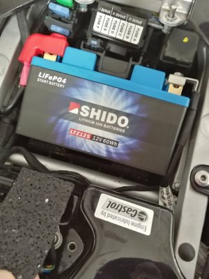

Hast du auch zusĂ€tzlich diese AbstandsfĂŒĂŸe verwendet? Ich habe gestern die originale Batterie vermessen, die hat knapp 105mm Höhe, somit wird die LTZ12S wahrscheinlich nicht passen, oder evtl. nur ganz knapp :( Etwas mehr Power hĂ€tte sicherlich nicht geschadet.
Hab wie gesagt ein StĂŒck Pappe unter die Batterie geklemmt. Gleich aus der Batterie Verpackung gebastelt.
Zur Info:
Die LTZ12S passt rein. Sie hat wie auch die LTZ10S 93mm Höhe. Warum man bei Shido die Höhe mit spacer (110mm) angibt, kann ich nicht ganz nachvollziehen. Mit spacer ist sie natĂŒrlich etwas zu hoch. Ich habe was untergelegt und ohne Spacer montiert. Passt wunderbar.

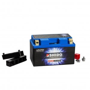

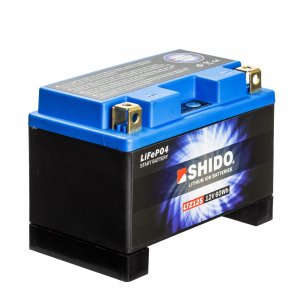

Wie ist denn dieser Spacer montiert und wie macht man den ab? Auf den Bildern dieses Akkus im Netz
sieht man nichts, was man abmachen könnte um die Höhe zu Àndern.
Unterm Batterie gesteckt.

So ein Bild hatte ich nicht gefunden, danke!
