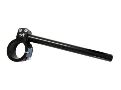

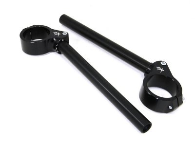

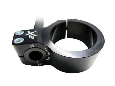

Wenn du alle möglichkeiten haben willst, ist extreme components eine Adresse. Du hast Lenkerstummel mit 15 oder 40mm Offset und der Winkel ist von 6-10 Grad einstellbar.
