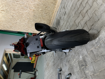

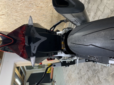

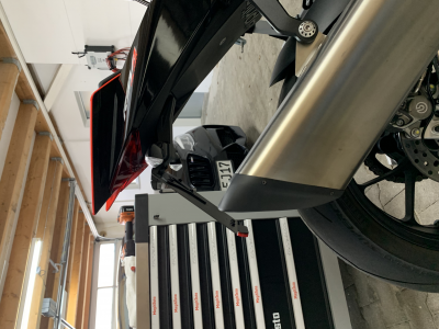

Bester Kennzeichenhalter "ever" für die 1100 Tuono und RSV 4 Modelle ist der evotech!
Innenliegende nicht sichtbare Kabel massive und dennoch minimalistisch Umsetzung und 100% Passform.
Inkl. Originalstecker für die Kennzeichenbeleuchtung.
Als ich das Ding bekommen habe, dachte ich, was für ein Bausatz!
Alles ökologisch in Papiertüten verpackt, fand ich aber gut.
Achtung: Der Kennzeichenwinkel beträgt 38-39 Grad und entspricht deshalb nicht den deutschen Bestimmungen von 30 Grad max.
"Die Carbonplatte gehört nicht zu Lieferumfang" sondern wurde von mir bestellt und montiert um eine schraubenlose Befestigung des Kennzeichens zurealisieren.

Wenn man das Ding für gelegentliche Rennstreckeneinsätze abbauen würde, ist das einfach zu realisieren oder relativ aufwändig?
Prinzipiell sind’s drei Schrauben von unten, man müsste aber Schnellverbinder an die Kabel setzen damit man sie von unten trennen kann und nicht das ganze Heck auseinandernehmen muss um an die Kabel zu kommen.

Das ist mit dem evotech (E5 V4 Modelle) sehr einfach. sind nur noch zwei schrauben zu lösen und ein Stecker für die Elektirk. Denke nicht mehr als 5 Minuten.
Gruß ej#25
Kommst du an den Stecker von unten ran? Ich nicht, aber mag dran liegen dass ich die Kabel nicht deutlich gekürzt habe…
