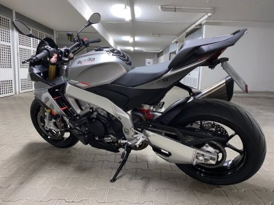

Ist sie nicht wunderschön ❤️😍😍😍😍
Das Moped sieht super aus finde ich. Die Einarmschwinge und die Felge....hechel hechel 🤪🤪

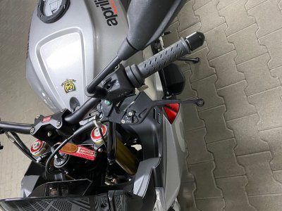

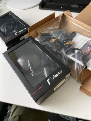

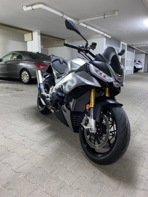

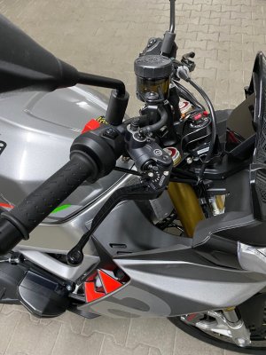

Umgebaut ist folgendes:
Griffe von ABM (Synto)
Evotech Performance Auspuffhalter
Evotech KZH
Rizoma Leggera Blinker
GSG Rahmenschutz
Fac. Scheibe
wegen Sauwetter nur Bilder aus der TG
