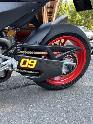

Rahmenschoner ist gleich zu den vorgängern , is ja derselbe rahmen. Schwingenabdeckung hab ich bei fima gekauft , gestern dran gemacht. Passt super , bin echt überascht gewesen
Gruss
Polymere MS , hält bombenfest und ist auf Aluminium wieder komplett Rückstandslos entfernbar ;) klar sollte sein das die schoner dann wieder kaputt sind wenn man die runter reißt 🤣

So, nun bin ich tatsächlich mit meinen Umbauten fertig.
Zur Zeit muss man ja ein bisschen länger auf das Material warten..:sleep:
Verbaut wurde:
SC Project Slip on
Schmiedefelgen Aprilia
Kupplungs Bremsgriff Raximo
Rahmenschutz GSG
Sitzbezug Tapezzeria Italia
Kettenkit DID gold, Kettenrad rot
kurzes Heck MG Biketech
Gilles Fußrasten mit Dekorringen rot
Lenkerendenspiegel Highsider
Kühlerschutz "#be a racer" WD Performance
Auspuffhalter Lightech
USB Buchse Aprilia
Tankpad aprilia
Displayfolie Secondskin
Rahmenschutz Stiefel R&G
Reflektor Louis
