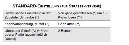

habe mir heute mal gedacht, ich kontrolliere die Negativfederwege meiner RS. Jetzt werde ich aus dem Handbuch für das Motorrad nicht schlau. Bei der Federvorspannung der Gabel steht "ganz offen".
Wenn ich das aber mache, dann taucht die Gabel unter Last des Motorades ca. 3,5 cm ein. Meiner Meinung nach kann das doch nicht richtig sein, so stellt man Cross Maschinen ein. Das ca. steht da, denn meine Freundin hat gemessen, weil ich das Motorrad über den Seitenständer kippen musste. :)

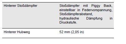

Noch verrückter wird es beim hinteren Stoßdämpfer. Bei den Angaben im Handbuch steht doch tatsächlich ein Federweg von 52 mm. Auch hier keine Angaben zum Durchhang, sondern nur die Federlänge.
Wenn ich mit meinen 90 kg nackig gewogen :X3: auf den Motorrad sitze, dann hätte ich wieder mit den von der Freundin abgelesenen Werten, gerade einmal 1 cm Federweg.

Vielleicht kann auch mal einer bei seiner RS messen, wie weit die Schraube für die Vorspannung bei der Gabel original raus steht. Ich Trottel habe vergessen beim Verstellen die Umdrehungen zu zählen.

ich kann nur von der Tuono 660 sprechen, dürfte aber ähnlich sein. Mit 75kg ohne / 85kg mit Klamotten muss ich die Gabel voll vorspannen um so ca. auf 30% Negativfederweg zu kommen. Original waren 5 Ringe sichtbar, also wie im Handbuch beschrieben ganz offen (ob die Tuono vorne 110 oder 120mm FW hat ist auch unklar).

Die Angabe im Handbuch für hinten bezieht sich sicher auf den Hub des Dämpfers. Und die Standardvorgabe heißt m. E. von ungespannter Feder zwei Umdrehungen vorspannen. Ist aber zugegebenermaßen nicht sehr praxistauglich.
