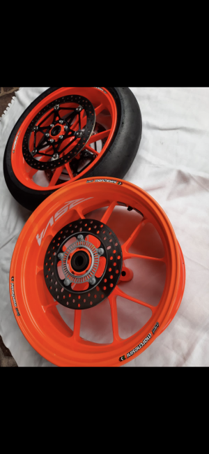

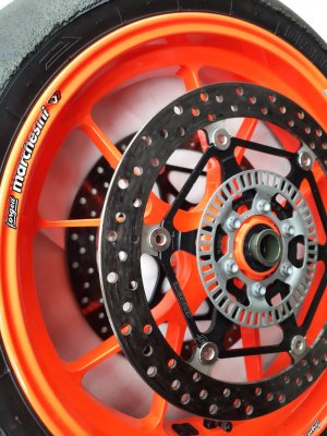

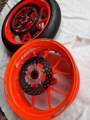

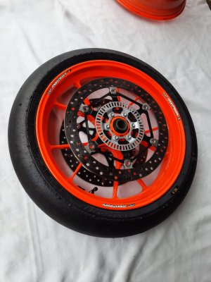

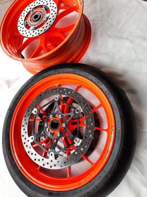

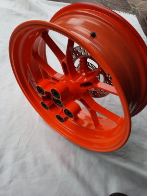

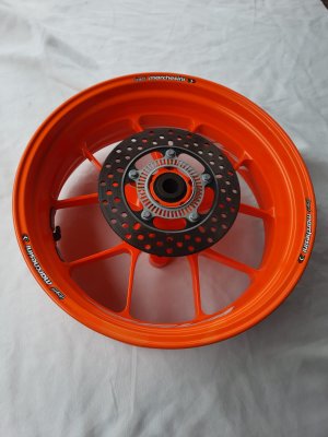

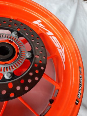

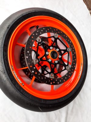

Habe nun einen attraktiven Felgensatz geschossen. Gepulverte Schmiedefelgen einer 18er RF, 1430€ inkl. Versand
bin gespannt wie die Farbe in Echt wirkt, und ob es zum rot der 2013er Factory passt (wenn nicht, auch nicht schlimm, da Renne)
