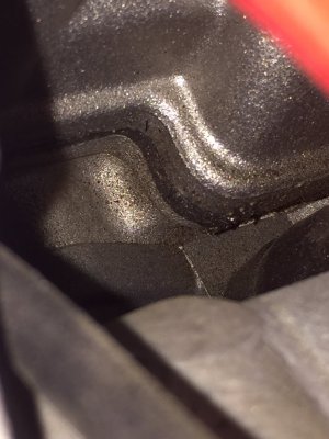

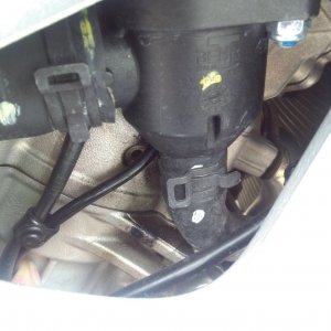

Hallo, ich bin neu unter den RSV4´lern und habe wohl ein ähnliches Problem.
BJ 2014 knapp 12000 km.
Ich selbst hab die Maschiene erst seit einer Woche, mein Vorbesitzer hatte wohl generell nicht so den Putzfimmel, ich habe da jetzt mal alles gereinigt und werde es mal die nächsten Tage beobachten.
Kettenfett
ok, danke erstmal, ich werde mal sehen ob ich den Tank runterbekommen bzw angehoben, kann von unten keine Ölspuren zum Kopf bzw Ventildeckel erkennen, vielleicht sehe ich dann Klara(n)
Ich werde nochmal Meldung machen...
Das ist mal das Ergebnis meiner ,,Suche,, hatte zuerst die ZKD in verdacht. Hoffentlich liegt hier das ,,Problem,,.
Werde mich dann jetzt mal nach einem Werkstatthandbuch umschauen, habe ja schon gelesen, dass die nicht so einfach weitergeben werden sollen:unsure:

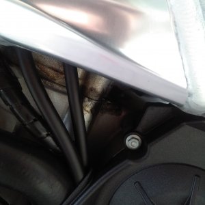

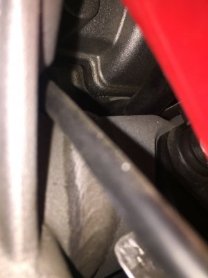

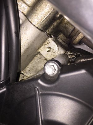

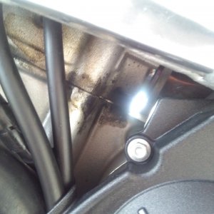

Hallo, ich mache hier mal weiter.
Ich habe meine Tuono RR Bj. 2015 seit März diesen Jahres. Sie hatte beim Kauf ca. 19.500 km. Die 20.000 Inspektion wurde vor dem Kauf gemacht. Mittlerweile bin ich ca. 2500 km gefahren und habe heute beim Putzen festgestellt das der linke hintere und der rechte vordere Zylinderkopf undicht ist. Korrigiert mich wenn ich es falsch erkannt habe. Ist das nur "schwitrzen", oder sollte ich mal eine Werkstatt drüber schauen lassen?
Ich habe es sauber gemacht und werde es auf jeden Fall beobachten.
Das sind Ventildeckeldichtung und Kerzenschachtdichtung die da Undicht sind. Eigentlich sollte das bei der 20000km Inspektion erneuert werden.
