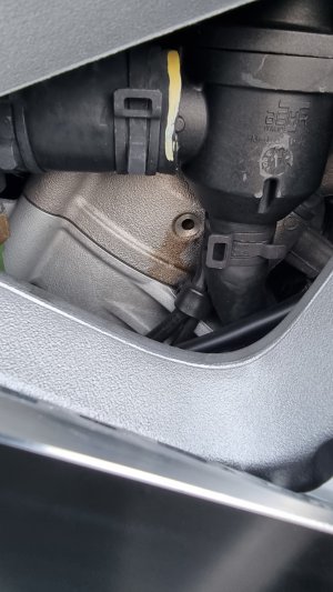

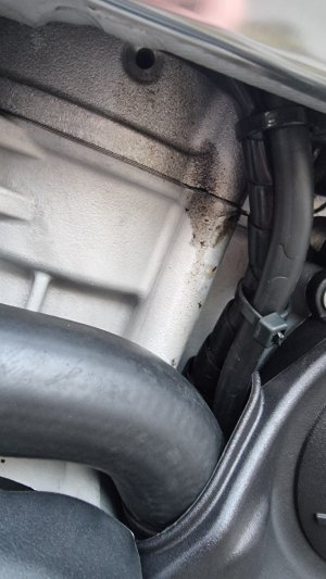

Hallo zusammen.
Gestern abend bei meiner Tuono v4 Bj.2017, ca. 13000km, entdeckt - siehe Bilder.
- austritt aus erwähnter "Bohrung"-
- Definitiv auch die Kerzenschachtdichtung?
- Weiteres fahren möglich?
- Wann sollte es instandgesetzt werden?
- Ich habe kein Ölverlust oder Wasserverlust.
- Mein Motoröl ist frisch und eigentlich noch in der Motol 300v typischen Farbe leuchtend grün.
Ursache?
Vielen Dank im Voraus.

Zu 99% die Kerzenschachtdichtung. Kannst so weiterfahren und wenn es nicht deutlich schlimmer wird bis zum nächsten Service warten. Bei mir fing es auch ungefähr bei der Laufleistung an und ist bis 20.000km nicht mehr geworden. Und dann kostet dich das Wechseln der Dichtungen keinen Cent extra, da ohnehin im Service enthalten.
Sicher das die Teil des Ventilspiel Service sind?
Laut WHB nicht, aber meines Wissens wechselt die Werkstatt diese Dichtungen in jedem Fall, wenn die Ventildeckel runter sind. Sind ja nur ~8€ pro Stück.
edit: Es sind zwei verschiedene Dichtungen pro Zylinder, Rautenförmig und O-Ringe. Also 8+6€.

Hoffe echt, dass es keinen böses Nachspiel hat, wenn ich noch bis 18tkm fahre und dann das erst mit der 20tausender Inspektion mache.🙏

Böses Nachspiel…. Wegen den 3 Tropfen Öl?
Ich erzähl Dir mal was von „bösem Nachspiel“.

Mein Ansatz war der, dass wenn es sogar nur drei Tröpfchen sind, dass das/der Öl/Öldruck im Motorsystem eventuell nicht ausreichend da hin kommt, wo es eigentlich von nöten ist und gebraucht wird. Wenn es dort raus drückt, fehlt es wohl woanders.
Also wenn die 3 Tropfen ausreichen würden den Druck im Ölkreislauf zusammenbrechen zu lassen, dann wären 95% aller Motoren bereits gestorben. 😱
Selbst bei meinem Freund der grosszügigst das Öl über die Strasse verteilte lief der Motor bis zum Schluss.
