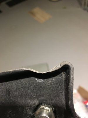

#59
Dremel hatte ich dort leider nicht.
Also noch mehr weg nehmen, ist bei euch quasi noch dünner wie bei mir ?
Hoshi
#60
Bei der 17-18er muss man hinten mehr ausschneiden. Bei der 15-16 muss die Einbuchung größer sein. Wenn der Rand weg ist, rundest halt neu ab. Das sieht man doch nicht wirklich.
