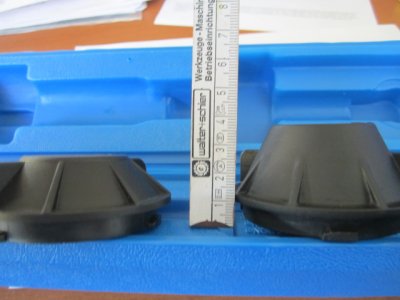

Zurück zu den Kappen....die Höhe tangiert nicht den Lenkeinschlag....über den Mittag werde ich mal die Verwendbarkeit für das Fernlicht noch überprüfen.

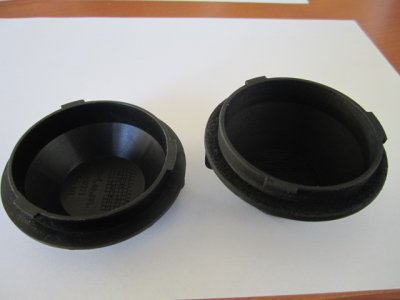

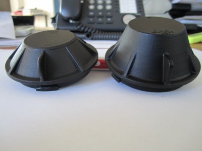

Wie schon geschrieben, fällt die Oberfläche beim Druck durch Shapeway ähnlicher wie zum Original aus....das Material kann lackiert werden.

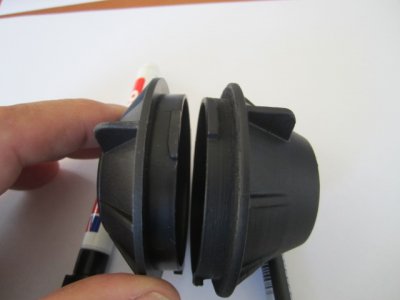

Die Passgenauigkeit ist gegeben - evtl. können allerdings leichte Anpassungsarbeiten im Bereich der Bajonett Nasen anfallen....bei mir passt der Probedruck besser wie das originale, bzw. fällt nicht so locker aus der Öffnung.
