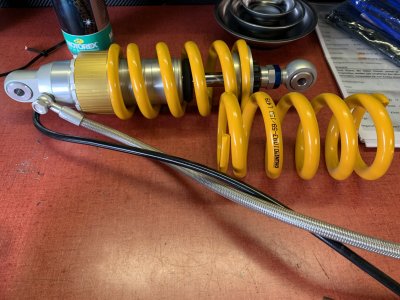

genau, minimal wahrnehmbar sagt alles. Dann juckel mal schön rum mit dem Mist. Als mehrfacher 24 Heures Le Mans Sieger ist man wahrscheinlich dann doch etwas sensitiver. Was ist so schwer daran zu verstehen das die Schwinge 5mm Spiel hat? Rad ausbauen und die Schwinge auf und ab bewegen. 5mm Schwingenspiel geteilt durch 3 dann hast du das Gesamtspiel in den Federbeinlagern. Bei Öhlins ist kein signifikantes Spiel wahrnehbar. Normalbetrieb ist für jeden etwas anderes und somit eine sinnlose Aussage. Für den einen ist Oschersleben in 1.30 Normalbetrieb andere fühlen sich mit einer Zeit von 2 Minuten wie Fabio Quartararo und noch andere können gar nichts und erzählen nur Unfug.

Normalfall klar, wie gesagt...Sicherlich merkt man Fahrwerksqualitäten erst wenn man ein gewisses fahrerisches Niveau erreicht hat. Das gilt auf der Landstrasse sowie auch auf dem Track. Übrigens macht das Bike auf dem Track sehr viel Spass, die Gabel ist sehr gut für ein Budget Bike. Alles in Allem ein gutes Töff nur mit schlechten Federbeinlagern, die leicht durch qualitativ höhere auswechselbar sind. Die Dämpfung ist allerdings nach ein paar Betriebsstunden so lasch das es dann eh erneuert werden muss wenn man sicher und mit Spass unterwegs sein will.

Nun zu deinen 5mm... Sollte das der fall sein, hat jedes deiner Lager rund 1mm Spiel und das ist dann definitiv ein Garantiefall!!! Meine Lager haben 1-2 Zehntel Spiel.
Bei 1mm Spiel kommt dir schon fast das Lager entgegen!
Wenn dein Händler die Garantie ablehnt hat das Lager sicherlich keine 1mm Spiel oder du solltest dir einen anderen Händler suchen.
Hast du deine Weisheiten zum Federbein aus dem Youtube Video von K-Tech Suspension oder hast du dich auch selber mal bei gemacht und das Spiel im Federbeinlager gemessen?
Sollte ja kein Problem sein wenn du es gegen ein Öhlins getauscht hast. Spiel vermessen und ab damit zum Händler Garantie Antrag stellen.
