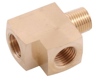

Wenn du den Öldruck messen willst, kannst du an Stelle des Öldruckschalters ein Y-Stück einbauen und auf einen Anschluss dann den Öldruckschalter hängen und auf den anderen Anschluß eine Öldruckanzeige aus dem Zubehör.
Frage mich jetzt nicht, was da passt. Zu meinen Rennstreckenzeiten haben das viele mit einem Y-Stück aus dem VW Sortiment realisiert. Teilenummer kenne ich aber keine.
Sowas in der Art
Sowas in der Art

Hallo Johann, alles klar. Aber ich würde den Serien-Öldruckschalter einfach weglassen. Soll er doch rot blinken wie er will. Ich möchte nur mal ein Gefühl dafür bekommen, wie sich tatsächlich der Öldruck bei mir aufbaut.
Der Öldruckschalter gibt ja bereits ab 0,5bar frei. Interessant ist, wie schnell der sich aufbauen u was sie im Leerlauf haben sollte, ggfs. Wieviel der Öldruck bei erhöhter Drehzahl sein sollte.
