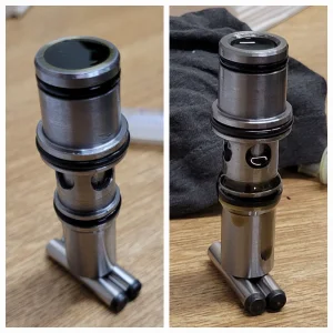

Ich krame den alten Thread mal raus, weil hier schon ganz passend das Öldruckregelventil / "Ölhalteventil" angesprochen wurde.
Habe auch eine '18er RSV4 und bekomme auch ab und zu mal die Öldruck Warnmeldung nach dem Starten. In der Regel ist die Warnmeldung 1 bis 3 Sekunden vorhanden, einmal dauerte es länger bis ca 15-20 Sekunden (bei 2000-3000rpm), bis die Meldung verschwand und während dieser Zeit war auch das Steuerkettenrasseln zu hören.
Da meine Nockenwellen etwas Verschleiß zeigen (Nockenwelle pitting / Öldruckproblem? RSV4 2018 ) bin ich auf der Suche nach der Ursache hierfür.

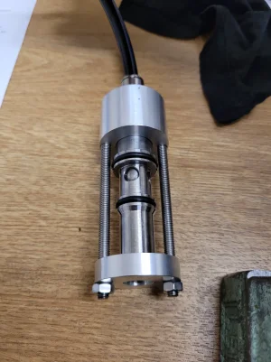

Habe das Öldruckregelventil ausgebaut und eingangsseitig mit Öl (5W40) gefüllt - Ventil ist nicht dicht, Öl läuft durch, das zweite Bild wurde 30 Minuten nach dem Befüllen aufgenommen.
Zum Testen ob es dicht ist und wann der Regelkolben öffnet, habe ich auch noch ein kleines tool zum Anschluss an Druckluft gebastelt.
Selbst bei geringster Drucklufteinstellung (ca 0,01bar) bzw. geringstem Luftstrom pfeift die Luft durch das Öldruckregelventil. Wenn man das Ventil zuvor eingangsseitig mit Öl füllt, fließt das Öl durch das Ventil. :-) Erhöht man den Druck, bewegt sich der Regelkolben im Ventil dann erstmals bei ca. 4bar.
Ist das normal, dass das Öldruckregelventil so undicht ist, dass das Öl selbst durch die Schwerkraft durch das Ventil fließt? Oder sollte das normal wirklich abdichten? Hat das schonmal jemand ausprobiert?

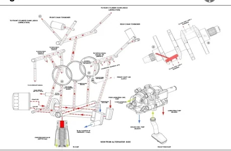

Ich hab keine Ahnung vom tatsächlichen Aufbau des Ölkreislaufs in des V4, aber ich frag mal.
Wenn dass Ventil sitzt im Ölkreislauf in der Zuleitung bzw. kurz hinter der Ölpumpe sitzt, müsste es dann nicht in die Gegenrichtung Abdichten, also verhindern, dass das Öl von Ausgangseite in Richtung Eingangsseite fließt? Dann wäre es auch egal, wenn wenn es in Pumprichtung des Öls nicht abdichtet.
Das Öldruckregelventil regelt, wie der Name schon sagt, den Druck im Kreislauf bei zuviel Öldruck und verhindert aber gleichzeitig ein leer laufen des Systems.
Hier mal eine Darstellung zum besseren Verständnis des Ölkreislaufes von unserem geliebten V4 :)
