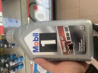

Der örtliche Tankmann hat nur folgendes da:
Kaufen und nutzen oder in Genua nach 5w40 schauen?
PS: 300V in 5w40 ist schon bestellt.
Bevor du mit zu wenig Öl fährst, lieber das Zeug nehmen und bei Gelegenheit einen Ölwechsel machen.
Wenn möglich natürlich in Genua passendes Öl kaufen.
