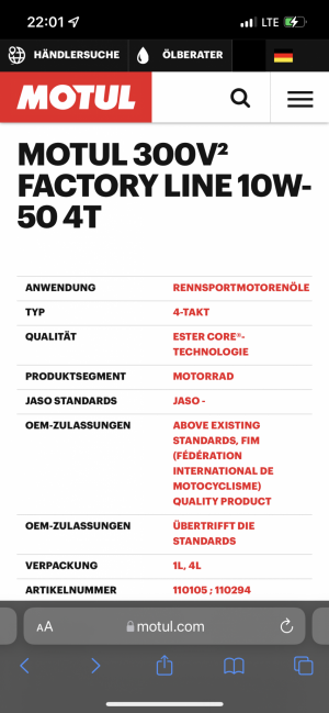

Robert, Du hast geschummelt! Das ist ja 300V2😀
Das „normale“ 300V gibt’s wirklich nicht in 10W-50.
Aber wieder was dazugelernt, das kannte ich noch nicht.
Geeignet sind sie beide. Das 300V2 ist sicher noch‘n Ticken besser, aber wenn Du die Bella nicht ständig auf der Renne bis zum Letzten auswringst, wohl über‘s Ziel hinausgeschossen. Für uns Durchschnittsfahrer ist das 7100 mehr als ausreichend und auch ein hochwertiges Öl.

Nur damit wir uns verstehen… das 7100 ist voll synthetisch und aktuell habe ich Teil-synthetisch im Moped.
Also nochmal zur Sicherheit die Frage…
Kann ich da jetzt einfach mischen oder muss ein Ölwechsel her???
Das 300v2 kostet unwesentlich mehr als das 7100 🤷‍♂️ Da ich schon sehr häufig im Grenzbereich fahre würde ich sogar das 300v2 bevorzugen.
Das 5100 ist Teil-synthetisch aber davon war hier noch nie die Rede 🙈
Verzeiht meine Unsicherheit

Besorge dir doch einfach 5-6 Liter 10W-50 Vollsynthetisch deiner Wahl (JASO MA2) und fülle damit auf, das kannst du problemlos mischen.
Du hast dann noch locker 4-4,5L übrig, die du für den Ölwechsel benötigst.
Wundert mich trotzdem, weshalb bei dir teilsynthetisches Öl verwendet wurde und dann auch noch so ein Zeug, was keiner kennt.
Aber lasse dich dadurch nicht verunsichern, es entspricht der Norm und somit lasse es drin.
Öl ist eigentlich Öl bei entsprechender Spezifikation. Die Feinheiten in den Mixturen/Additiven sind vor Allem Marketing und ein regelmäßiger Wechsel ist immer Wichtiger, als die verwendete Marke des Öls.

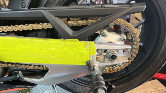

Morgen kommt Öl Wechsel und kettenkit neu.
Dann ist 300v2 und ne did Kette drin/dran
Ja die Fahrweise beschreibt wohl sehr gut mein Fahrstil 😂
Ja mach das dann bist DU doch Glücklich und so sollte es sein
eine zufriedenheit ganzt mit Nix aufwiegen egal was andere dazu Meinen
machst ein Bildle von der Kette würd mich freuen
Gruß ausm Breisgau Hochschwarzwald (y)
