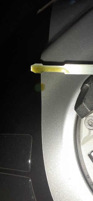

Will ja keinen Ölfred auftun. Aber muss es Motul V300 sein?? Aprilia gibt die Vorgabe so an.
Ist doch egal welcher Hersteller. Es müssen einfach die Vorgaben erfüllt werden. Ich verwende elf Öl und habe keine Probleme mit dem Motor.
Grüße Peter
300v2 (!) kleiner aber wichtiger Unterschied!!! Das 300v hat keine Freigabe!
Hä, ich denke das ist für kalt etwas viel oder?
ja brutal der Ölstand, genau am Maximum, würd mir auch Sorgen machen ob das bei kaltem Motor nicht zu viel ist ( denk mal es muss unbedingt bei voller Betriebstemp gemessen werden),
he Jürgen kauf dir ein neues Möpi, deine hat eindeutig zu viel Öl drinnen :ROFLMAO::ROFLMAO: ( IRRE was es alles gibt)
Ja aber der Motor ist doch „leer“
Das Öl muss sich doch verteilen gehen und dann sollte es passen ?
Ich messe morgen mal warm
Lies mal im Handbuch nach wie der Ölstand zu messen ist:
im warmen Zustand nach dem Abdrehen des Motors kurz warten und dann messen.
