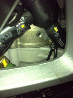

So habe meine Bella(3700km)004.jpg gerade einmal 2 Tage, noch nicht einmal zugelassen! Nun habe ich nach einer kleinen Testfahrt gleich eine Rauchwolke abbekommen! Habe gleich die Verkleidung demontiert, und siehe da, am vorderen Zylinder etwas oberhald zwischen der beiden Krümmer hängt ein Öltropfen dran...:???: :(

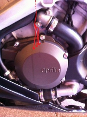

Hallo Leute, mal ne Frage...
Ich war gestern meine Bella waschen, mit Hochdruck aber mit Vorsicht und Abstand...
Als ich wieder nach Hause gefahren bin, musste ich feststellen dass der vordere rechte zzylinder ölverlust hat... es sah aus als ob das öl mit wasser vermischt sei... kann es sein dass durch die 2 löcher im zylinder wasser eingedrungen ist...
habe danach öl weggeputzt und testfahrt gemacht von 15 min... da spuckte sie nichts mehr raus, alles wie normal...
hier noch ein Foto...
ist euch das bekannt oder hat jemand erfahrungen damit...
Gruss rsv88

Na da solltest du aber in Zukunft weniger Druck nehmen, das ist der Ablauf von der vorderen rechten Zündkerze!
Ich würde bei Gelegenheit mal die Kerzenstecker fetten.
