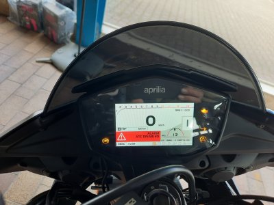

Hallo
Habe ein Problem mit meiner Tuono 1100 Factory BJ 2020 beim Zündung einschalten kommt immer mal wieder der Fehler ATC Disabled.
Zündung aus und wieder an Fehler ist weg. Fehler kam von Anfang an auch am ganz neuen Motorrad.
Kilometerstand 950KM war beim ersten Service der Händler hat den Fehlerspeicher ausgelesen nichts gespeichert.
Neue Batterie ist schon verbaut.
hatte jemand ein ähnliches Problem wenn ja was war die Ursache
Ich hatte das auch ein paar mal. Aber seitdem eine neue Batterie drin ist, war es nicht mehr da.
Das ist jetzt nicht hilfreich schätze ich.
Leider nicht hilfreich hab extra eine neue Batterie eingebaut (Lithium Batterie)
Trotzdem Danke
Allerdings war der Fehler bei mir nicht beim Zündung einschalten, sondern beim Starten.
Da gab es dann wohl einen Spannungsabfall und dann ging es an.
An 2x kann ich mich erinnern, dass es war, nachdem ich nur kurz den Motor laufen ließ und nach ganz kurzer Standzeit wieder gestartet hatte.
Als dann die Batterie getauscht wurde, stand auch der Fehler Unterspannung im Fehlerspeicher.
Kalibrierung mal ausgeführt? Das half bei mir.
Ist neu kalibriert worden von Händler beim Service vorgestern.
Der konnte keinen Fehler auslesen Fehlerspeicher laut Händler leer.
Der hat bei Aprilia eine Anfrage gestellt allerdings noch keine Antwort
Kann es ja mal testen vertraue da aber meinem Händler zu 100%
