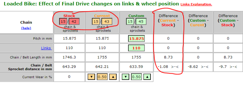

Das Hinterrad wird 1,08mm nach vorne wandern ;-)
Im Detail kannst du dir das hier ausrechnen: https://www.gearingcommander.com/
In deinem Fall für eine Tuono V4 1100:
