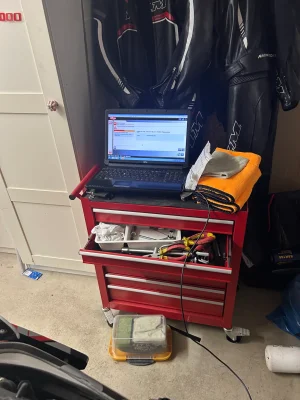

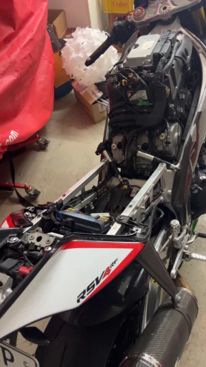

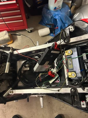

So läuft wieder. Ich wollte nicht warten bis der obd Adapter ankommt also habe ich mir die Pinbelegung angeschaut und selbst einen „Adapter“ gebaut.
Ich habs mal mit meiner Auto Diagnose Software probiert (Delphi) und Als Fahrzeug Fiat ausgewählt - und siehe da ich konnte den Fehlerspeicher auslesen , es waren ca 13 Fehler hinterlegt. Habs einfach mal gelöscht. Anschließend nochmal probiert und die Karre läuft wieder.
Die genaue Ursache kenne ich nicht. Hab aber hier im Forum bei anderen Usern gelesen dass nach dem Fehler löschen das Bike wieder lief.
Ps: Der „Adapter“ sieht ziemlich wild aus aber hat funktioniert 😂👍🏻
