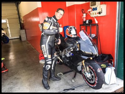

@tobi88 : Tja, Misano war ein das erste Date zwischen mir und der neuen RSV4. Wie bei jedem Kennenlernen gibt es da einige Überraschungen und ganz viel Emotionen. Man ist kribbelig und nervös.
Wie gesagt, alles neu, alles auf den letzten Drücker fahrfertig geworden, letzte Schrauben auf der Renne angezogen
Beim ersten Turn ging es also darum, alles mal "einzufahren". Reifen waren neu, wie auch die Bremsscheiben und die Bremsbeläge. Sofort fiel mir die unterschiedliche Sitzposition der RSV4 zur Ducati 848/1098/1198 auf. Zwei drei Runden zum angewöhnen, dann fühlte ich mich auf der RSV4 pudelwohl. Was auch sofort auffiel war, wie viel Dampf die 2015er hat. Ist zu meiner 1040er mit 165 PS deutlich zu spüren. Der Motor zieht richtig gut, da ist von mir aus absolut nicht zu machen! Also, schnell mal die Bremspunkte einige Meter nach hinten versetzen, denn ich kam bei einigen Ecken deutlich schneller an, wollte aber am gleichen Punkt bremsen wie mit der Ducati ... = Einlenkpunkt verpasst

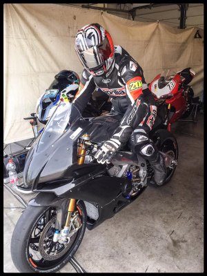

Was mir jedoch auffiel, war eine deutliche Unruhe des Hecks beim starken anbremsen, beispielsweise am Ende der Start/Ziehl. Ich hatte keine Zeit gehabt, die Fahrwerkskomponenten zu kontrollieren. Zuerst hatte ich eine zu weiche Gabel im Verdacht. Eine Kontrolle ergab, dass die Gabel gemäss Handbuch schon auf Race Modus war, mit Zug- und Druckstufe bereits auf 8 Klicks. Es stellte sich dann heraus, dass das TTX-Federbein viel zu straff eingestellt war. Also die von Öhlins als Grundeinstellung angegebenen Werte eingestellt und siehe da: Das Heck wurde beim Anbremsen deutlich ruhiger
