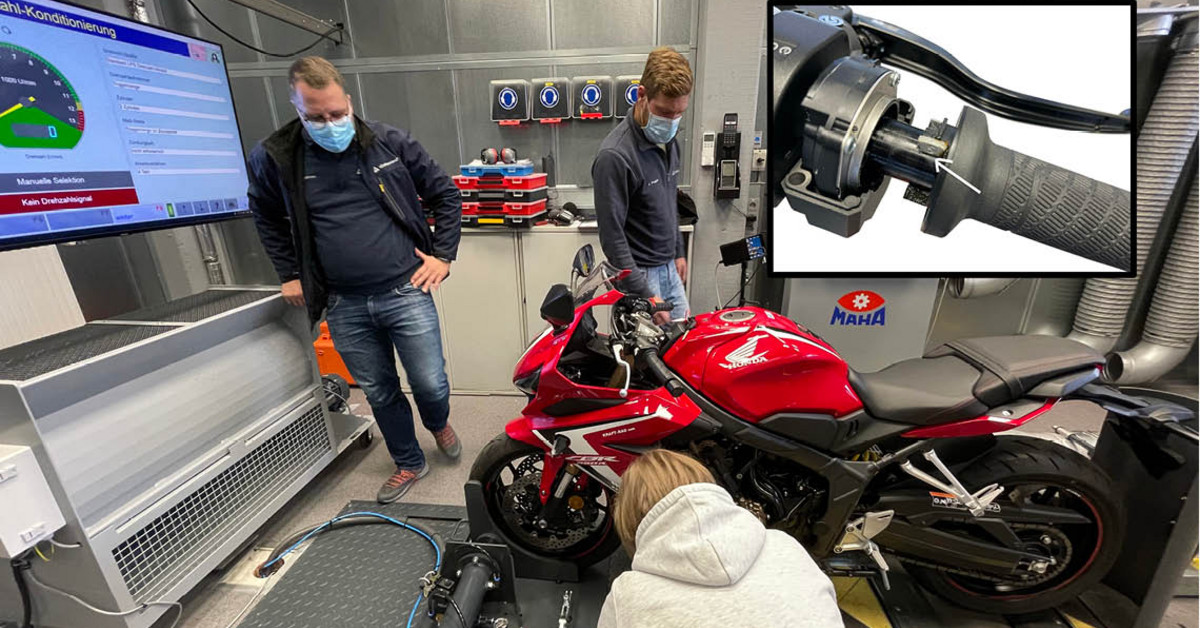

Ich wirf das jetzt einmal in den Raum, ohne mich genauer darüber informiert zu haben. Es gibt schon was für andere Modelle (zB Multistrada), für RSV und Tuono gibts noch nichts...
Nicht steinigen sollte das schon einmal gepostet worden sein.

Wenn ich das jetzt richtig verstanden habe, wird ermittelt, welche Drehzahl notwendig ist bzw nicht überschritten werden darf um 95dB zu erreichen.
Diese Drehzahl wird dann mal 2 multipliziert und mittels eines Gasanschlags so modifiziert, dass die maximale Leistung bei genau dieser Drehzahl anliegt.
Dadurch hat man statt der originalen 175PS vielleicht noch 150PS, weil das Gas einfach nicht weiter aufgeht.
Im Grunde bringt das allerdings nichts in Bezug auf den realen Lärm, sondern ist nur eine "Manipulation" der Papiere.
Das Ganze müsste noch vom TÜV abgenommen werden und in die Papiere eingetragen werden.
Die Regelung mit dem Standgeräusch hat eh nichts mit dem Fahrgeräusch zu tun. Von da her finde ich es legitim die Hürde auf diese Weise zu umgehen. Hier geht’s dann um gegenseitige Verarsche. Und ich hab‘ damit nicht angefangen.
Bei Motorrädern die vielleicht 2-3 dB über der Grenze liegen ist das sicher kein großes Ding. Wenn es gut läuft kommt man schon wegen der Messtoleranz mit nur geringer Drehzahlabsenkung ans Ziel. Bei 107 dB, wird das mit dem Absenken der Drehzahl wohl auch funktionieren, was dann von der Tuono noch übrig bleibt weiß ich auch nicht.
Die 107 dB werden bei 5500 1/min gemessen. Wenn 500 1/min weniger ausreichen würden, müsste man die Nenndrehzahl auf 10000 1/min begrenzen. Die Leistung liegt dann noch bei über 160 PS, da das maximale Drehmoment aber bei 9300 1/min anliegt wäre das für die Landstraße wohl kaum relevant. Einen Gasanschlag halte ich allerdings nicht für die richtige Lösung. Das sollte man über die Motorsteuerung regeln.
