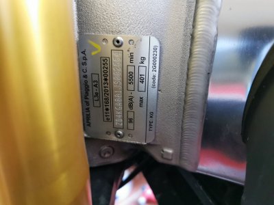

Ich werde es in den nächsten Wochen auchnochmal messen lassen wenn ich beim TÜV bin ! Was hatt deine zugelassen an DB ?
96db/a bei 5500 Umdrehungen. Ist echt schwierig hier die Drehzahl zu erhalten. Vorschriftsmässig müsste man bis 5500 aufziehen und dann das Gas schlagartig zu machen. Deshalb habe ich mich entschlossen den von vs. bis Bereich anzugeben. Letztendlich ist meine mit oder trotz Akra definitiv immer zu laut für jede Kontrolle.
Wäre zumindest sehr sehr grenzwertig ! Du hast aufjedenfall 5db Toleranz in der Messung, da kommt dann sicherlich drauf an ob der pott vorher schön warm gefahren worden ist oder auch nicht.

So, ich habe gerade mal die Gelegenheit genutzt und meine Tuono 2019 mit Akra mittels geeichtem Schalldruckmessgerät nachgemessen. Es ist zwar problematisch den Wert von 5500 Umdrehungen ziemlich genau zu treffen, aber das macht m. E. den Kohl auch nicht fett. Vorsichtig gemessen war der Wert bei 101,6dB/A und maximal bei 104 komma nochwas. Die Hoffnung, das der Akra leiser ist, ist hin.
Eine Messung mit eingelegtem Gang war im gleichen Bereich.
Warum 5500U/min? Man muss doch nicht bie 50% der Maximaldrehzahl messen sondern 50% den Nenndrehzahl. Das ist die bei der die Maximalleistung ansteht und die liegt doch unter 10000U/min
