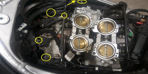

Leider nicht, ich lade nachher mal Bilder hoch, vielleicht seht ihr ja was
Sieht alles ganz normal aus. Habe danach eine Testfahrt gemacht, QS abgeklemmt, aber das Problem ist noch da. Wenn ich super vorsichtig Gas gebe, passiert nichts. Wenn ich leicht beschleunige, setzt sie einmal aus und wenn ich zackig beschleunige, gibt es zwei Ruckler. Unter voller Last ab 1. Gang, also wenn die Drehzahl gleich von Beginn über 6000 rpm liegt, läuft sie wie Butter. Im Stand gibt es keine Probleme. Da es in den bekannten drei Problemgängen (3, 4 und 6) auftritt, befürchte ich mittlerweile einen Getriebeschaden, zumal ich Forenbeiträge bei der neuen 1100 gefunden habe, die den Schaden ähnlich beschreiben. 20170811_162206.jpg 20170811_162215.jpg

Und dein Kabelstrang ist rechts am Rahmen auch nicht mehr da wo er sein soll. Was angescheuert oder verkokelt ??????
An dem Schlauch ist nichts, sieht nur an der Gabelung zum Blindstopfen etwas komisch aus.
Sieht etwas belastet aus ja. Wo sollte der Strang denn sein?
In dem Sechskantloch sollte doch glaube ich eine Gewindebuchse drin sein, wo dann der ganze Kabelschacht angeschraubt ist.
Ich hab jetzt schon langen net mehr mein Tank unten gehabt, aber so wie es aussieht, sind da paar Dingen net da wo sie hingehörnen.
Manches erkennt man aber auch net gut.
Ich habs mal aufm Bild markiert!
Schau Dir die markierten Stellen einfach mal genau an!
Kontrolliere das mal, die Stopfen gehören normalerweise irgendwo rein, daß der Kabelstrang fixiert ist!
Wenn das "Zeug" da schon ne Weile so drin liegt, prüfe die Stellen genau auf Scheuer-, Brand-, Schmorstellen etc.
