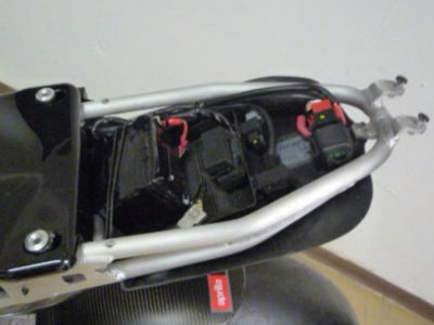

warum willst Du so eine Bastellösung verbauen? Die Dinger gibts doch auch in Originalform...
Naja, ich finde so ein Power-pack sieht halt " race-iger" aus also so ein Plastikbollen...meine Meinung.
Und wenn man es auch noch selber macht, hat es noch einen besonderen Reiz.
Also das mit dem besseren Startverhalten mag ja sein, aber der Gewichtsvorteil ist höchstens 2,5 kg, nicht wie fälschlicherweise 5kg
2,5 kg ist in meinen Augen sehr viel für den geringen Aufwand.. Versuch mal nur mit Carbon 2,5 kg abzuspecken.. Das kostet locker das 4-5 fache von so ner Batterie ;) Das die Kiste damit dann noch besser anspringt ist halt noch ein schöner Nebeneffekt.
