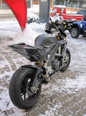

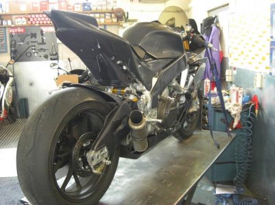

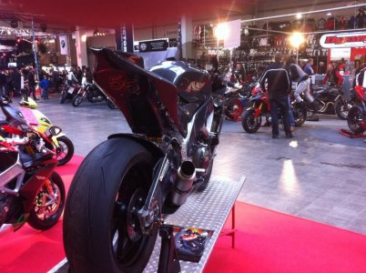

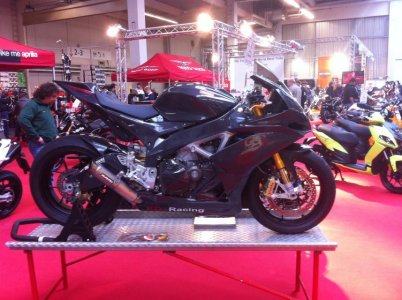

@fuzguck: Hast du mal paar Bilder oder ein Video? Wie ist der GP1 vom Klang, ähnlich wie der Austin?
gruß Schlawi
Hi, das sind alle Bilder, die ich zZt. von der Auspuffseite habe. Konnte bislang noch keinen Soundfile machen, sind aber übernächste Woche auf der Rennstrecke und dort können wir ausgiebige Bilder und Videos machen.
Gruß Klaus

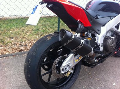

Der neue Topf ist da !!!
E-Nummer , hammergeiler Sound , kurz und trotzdem wegen seiner hexagonalen Form mit dem richtigem Volumen.
Hier nur mal die ESD Variante , passt quasi an das Verbindungsrohr von Akrapovic (Vorteil ist der Kat am Akrarohr ) der Halter passt auch .
Da ich momentan Halter in der Entwicklung habe kann ich sie leider noch nicht posten , ich hoffe das ich nächste Woche meinen Prototyp bekomme !
Verbindungsrohr ohne Kat sind ebenso erhältlich !!
Bei interesse einfach PN an mich

Ihr habt jetzt sozusagen den Topf dahingehend geändert, das er an ein anderes Verbindungsrohr passt?
Kann man vom Klang her ihn ein wenig mit dem GP1 vergleichen?
Kannst du mir das wegen dem Dämpfervolumen mal erklären Mike, warum das Dämpfervolumen so wichtig ist?
gruß Schlawi
Wir haben ein Verbindungsrohr angepasst und fertigen lassen, auch das mit dem Halter ist nicht ganz so unproblematisch , er soll gut aussehen und seinen Zweck erfüllen. Ich hoffe das er nächste Woche fertig ist , dann noch eloxieren und gravieren.
Das Volumen ist dahingehend wichtig weil wir dadurch ohne Leistungseinbusen einen Topf auf den Markt bringen können , der zum einen gut klingt und noch wichtiger die DB-Werte einhält. Bei kleinerem Volumen ist die Dämmwirkung wesentlich geringer , der Schallpegel höher und man muss den Durchlass entsprechend groß gestalten um die Leistung zu erreichen .
also : Wenn wir jetzt von unseren 109db ausgehen, je kleiner der Ressonazkörper desto mehr muss man den Topf zustopfen um die 109db zu halten. Schlecht ist aber, wenn man den Durchlass zustopft verliert man verhältnismäßig viel an Leistung.

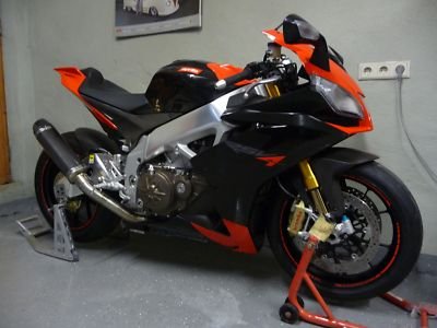

Mich würde mal noch interessieren, wie er mit dem Verbindungsrohr für den originalen Anschraubpunkt aussieht.
Habt ihr die Verbindungsrohre auch mit 60mm Anschluß für z.B. den Smaltmotokrümmer?
Ja natürlich haben wir den mit 60 mm Anschluss ! ich hab auch ein Bild von Björns Maschine !
