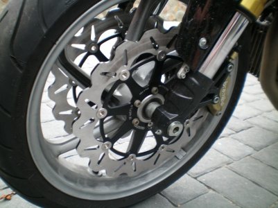

Was mein ihr zu denen hier?
Ich habe seinerzeit die originalen Brembo gegen die Galfer Wave auf meiner Corsaro getauscht, eben auch wegen Rubbeln und war sehr zufrieden. Einen Langzeittest habe ich leider nicht, da ich eben zwischenzeitlich zu Aprilia gewechselt bin.
Wave hab ich auch schon auf meiner r6 drauf gehabt finde auf dauer sind die nicht so geeignet

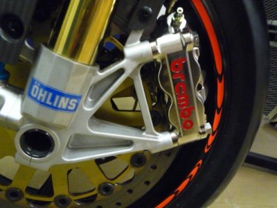

Kann mir einer sagen welche bremsscheiben besser als die originalen sind?
Da meine schon nach 2000km verzogen waren:cry: bekam ich auf Garantie ein neies Paar .....:smile:
Jetzt fals die sich jez nochmals verziehen werd ich auf TRW oder Brembo wechseln....
Kann nur die Brembos empfehlen insbesondere für die Rennstrecke. Auf der Strasse ist glaube ich egal was man fährt.
Auf dem Bild, das sind Brembos Pure Racing 6mm dick 30 mm Piste (Bremsfläche) daher kein TÜV. Mit TÜV 35 mm Piste für die Serien Bremszangen.
Alle Infos bei
http://www.telgesparts.de/pureracing-parts-pr-bremsscheiben-c-4256_4254.html

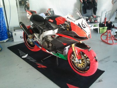

Das Motorrad war der Endscheid zu aprilia zu wechsel alls sie in der Box in Hockenheim startete dachten alle die Desmo wo gegenüber stand laufe.... ich rein in die box und siehe da die aprilia war es!!! brutalen sound hatte dan 3 tage später schon ne RSV4 gekauft:grin:
Ja ja, die RSV4 hat schon einen geilen "Herzschlag", der sich direkt auf den eigenen Körper überträgt. Nur hat sie auf dem Bild noch die lange Akra, sieht ja scheußlich aus.
Am 23.03. wird sie am HHR wieder gestartet, wenn das Wetter mit macht.
Ja ist das erste mal mit der Rsv4 denke werde auch nicht unter 2:00 fahren mal schauen wie ich mit ihr zurecht komme....
