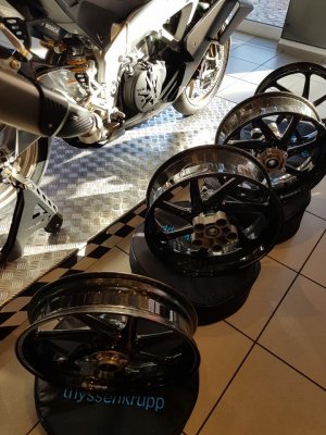

Carbonräder von Thyssenkrupp
Die KBA Nummer sagt ja nicht zwangsläufig für welche Modelle die Felgen freigegeben sind.
Wenn sie aber drauf ist und die Felgen nur auf die Aprilia passen, ist es aber naheliegend, dass eine ABE existiert.
Das einzige, was vielleicht ein bisschen blöd ist, ist das sämtliche Reifenfreigaben nur für ein Motorrad im Originalzustand gültig sind, stört sich aber hoffentlich niemand dran.😉
Wäre bestimmt von Vorteil, wenn Thyssenkrupp die ABE zum Download als PDF bereitstellen würde.
