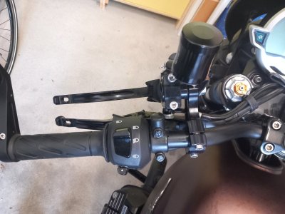

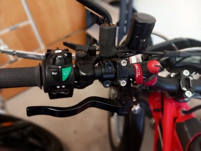

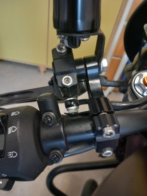

@Aragon Besten Dank für die Bilder (y) Beide Lösungen könnten eine Option sein. Darf man fragen, wo du das hast machen lassen?

Dale von Racetorx hat auf meine Anfrage ob es eine fertige Lösung für die Tuono gibt, mit ja geantwortet, und folgende Teile gelistet:
www.racetorx.co.uk/product/rtx300kit
drop down you will need-
-13mm master
-large up paddle
-rtx450jv
Preis 550 Pfund. Da kommen 19% Importkosten dazu. Das lässt sich aber ggf. anders regeln.
Nach den Bildern zu urteilen, könnte das eine Option sein. Die Teile sehen sehr hochwertig aus. Das Paddle ist groß und bietet wohl ausreichend Fläche für den Daumen. Habe also mit Dale, dem Boss der Firma telefoniert. 340 davon sind in alle Welt verkauft worden. Er sagt, mehrere seine Kunden haben die Daumenbremse auf Tuonos verbaut, und einige davon fahren damit auf der Straße. Lenkerklemme ist 13 mm breit. Randnotiz: Da der Fußhebel erhalten bleibt, benötigt man in England keine Eintragung.
