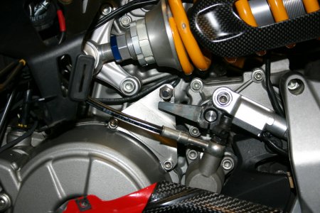

Uli`s Bedenken sind berechtigt, weil sonst die Einstellung des Schaltpunkts nur im Leerweg, oder besser gesagt, im Spiel zwischen Schaltwalze und Schaltgabel stattfinden kann.
Wir machen es so:
Gruß Ingo #57
@Ingo:
Sehr schön gelöst! Was ist da für ein Sensor verbaut resp. wie schaltet/reagiert er?

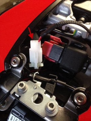

Ich habe Heute mal etwas weiter gemacht und den Blipper Kabelbaum direkt am Fahrzeug passend gemacht - jetzt ist er auf die Tuono massgeschneidert :)
Z.B. hatte es da doch tatsächlich zwei separate Kabelstränge mit einem geschalteten + und einer Masse. Die konnte ich zusammenführen und habe jetzt nur eine Leitung die auf die Masse geht und eine auf einen geschalteten +.
Im Heck hat es ja noch so einen weissen, dreipoligen Stecker – einer der PIN’s ist ein geschalteter + und so musste ich nur noch die passende Kupplung organisieren und konnte es dann dort anschliessen.
Hier zur Veranschaulichung noch nicht sauber verlegt:

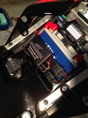

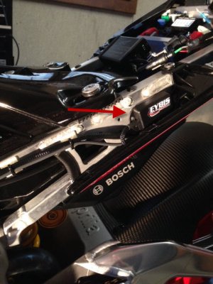

Das Hauptsteuergerät sitzt nun auf der Batterie und hat zwei abgehende Verbindungen.
Es war gar nicht so leicht das schön hinzukriegen, aber ich glaube jetzt passt es ganz gut:
Auf der Seite sitzt dann noch das zusätzliche Modul, welches vom Kupplungsschalter angesteuert wird und das System ausschaltet wenn die Kupplung gezogen ist.
Ja, es ist das Teil mit dem Eybis Aufkleber. Diesen habe ich nur angebracht um die vier kleinen Löcher im Gehäuse abzudecken. ProShift hatte da simples Isolierband drüber geklebt und das hat mir nicht gefallen. Das Gehäuse ist identisch mit dem des Blipper-Moduls und dort hat es eine eingebaute micro LED und drei micro Taster um die Einstellung vorzunehmen. Darum weisen wohl alle diese Gehäuse schon die benötigten Löcher auf.

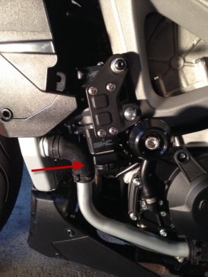

Das Blipper-Modul ist nun auch montiert und auf den ersten Blick fast nicht zu sehen am Demand Sensor:
Hier muss man ziemlich aufpassen damit die Kabel ordentlich verlegt sind und nicht etwas das Krümmerrohr touchieren. Bei den 1100er Modellen ist dort auch noch das viel zu lange Kabel und der Stecker des Lima-Reglers platziert und es geht ziemlich eng zu und her.
Man könnte das Modul bei den 1000er Tuono’s auch hinter der vorderen Seitenverkleidung montieren - das wäre auch eine gute Lösung.
Bei der 1100er sitzt aber dort noch der Lima-Regler und daneben ist der Platz wo das Modul für die Multimedia-Plattform hinkommt. Da ich das ev. auch noch mal einbaue, wollte ich diesen Platz freihalten.

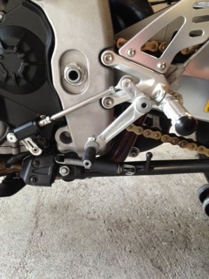

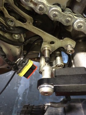

Zu guter letzt kommt dann noch die Installation des Sensors beim Schalthebel.
Ich fahre mit umgekehrter Schaltung und habe dazu den Hebel aus dem Aprilia Zubehör verbaut.
Er ist zwar teurer als alle andern Zubehörhebel, aber ich finde er passt eben am besten zum Fahrzeug.

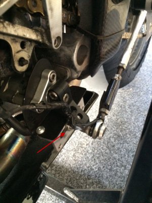

So..........jetzt haben wir auch die Lösung für den Sensor..........es ist eigentlich ganz einfach. Man muss nur die Möglichkeiten des Motorrades etwas anders nutzen und schon kann man den Sensor perfekt platzieren. Ich hab mein Spielzeug heute zu WSC Neuss gebracht weil ich einfach zu wenig Zeit habe mich vollständig selbst drum zu kümmern. Roland hat sich das angeschaut und er hat meiner Idee einen Halter zu machen widersprochen weil er einfach eine viel bessere Idee hatte. Die Feinjustierung des Schaltzeitpunktes wird über die Stellung des Flansches auf der Schaltwelle in Verbindung mit Gewindescheiben gemacht die ich in unterschiedlichen Durchmessern drehen lasse. Anbei noch ein Beispiel von Proshift wie die es bei einer Pannigale gelöst haben. Bei der Aprilia geht es meiner Ansicht fast am saubersten. Natürlich müssen wir das erst noch testen, aber ich sehe keinen Grund warum es nicht funktionieren sollte. Die Verlegung des Steckers unter der Ritzelabdeckung ist kein Problem und mit der Rizoma Ritzelabdeckung dürfte das auch gut passen.
