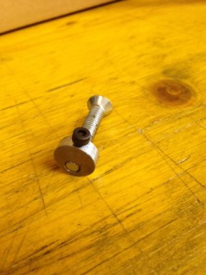

Der Blipper-Thread ... ich baue einen Blipper in meine Tuono 1100

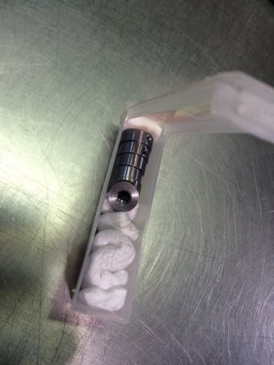

Jawohl, habe mir ab einem Schaft einer M14 Schraube eine Scheibe abgedreht und ein Testexemplar gemacht.
Das hat den Vorteil das man nur einen Scheibe braucht und sie individuell verstellen kann.
Natürlich kommt die dann noch in schön und mit Madenschraube.

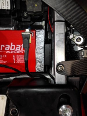

So..........es blippt und das tut es richtig, Das System funktioniert problemlos und ist nach erster Einschätzung einfach zu justieren.
Siehe Video auf Youtube.

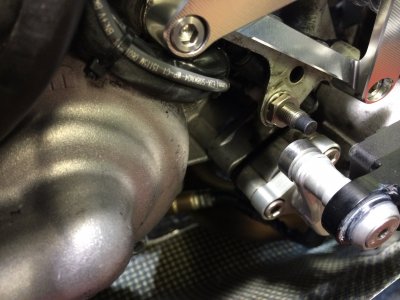

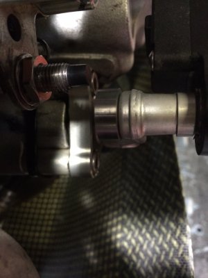

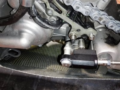

Frank & Roland Matthes und ich haben heute die kleinen Triggerscheiben (D 12-16 mm) die mein Kumpel Winfried gemacht hat ausprobiert und bei mir funktioniert eine 15 mm Scheibe ohne Offset mit meiner Lighttech Rastenanlage am Besten. Frank hat das Schaltgestänge gekürzt unter Verwendung der originalen Schubstange. Ich hab dann noch die Distanzscheibe zwischen dem originalen Quickschift Sensor und dem Flansch auf der Schaltwelle von 5 auf 4.5 mm gekürzt um die 3 mm Madenschraube der 6 mm dicken Triggerscheibe (D 15 mm) anziehen zu können (originale M4 x 40 Schraube für den Kugelkopf wurde beibehalten). Es werden also bis zum Schalthebel nur leicht modifizierte Originalteile benötigt. Der nächste Schritt wird der Test in Valencia am 8/9ten März. Danke an Alle die mitgeholfen haben. Bin gespannt wie es sich auf der Renne anfühlt. Mein ganz besonderer Dank gilt Mike, ohne Ihn wäre das alles deutlich schwieriger gewesen. Thanks mate. (y) Das System ist jetzt an sich Plug and Play.

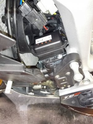

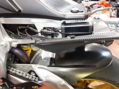

Mein Blipper ist nun auch fertig eingebaut und läuft.
Muss nur noch den Sensor richtig justieren und dann wenns geht mal raus zum testen.
