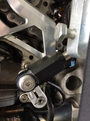

Die für den V4 optimale Sensorposition sieht man hier. Das System funktioniert perfekt durch den Impuls den wir am ECM abgreifen für die Betätigung der Kupplung (hierfür haben Mike und ich von Proshift ein zusätzliches Modul machen lassen).
