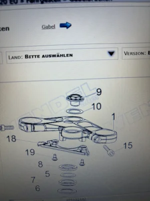

Hi!
Ich hab ne Frage zur Mutter Nr. 9. kann ich die einfach öffnen oder muss ich da was beachten? Muss man das Bike komplett aufheben also Räder ohne bodenkontakt oder kann es normal stehen?
Lg Chris

Richtig rum drehen! :cool:
Die Frage ist, was willst den überhaupt machen?
Nur obere Gabelbrücke runter oder komplette Gabel raus...
Bisl mehr Info wäre schon gut!
Bike sollte beim Öffnen einen stabilen Stand haben. Zum Lösen eignet sich gut eine ausziehbare Ratsche, da beim ersten Mal einiges an Kraft aufzuwenden ist.
Die Mutter verfügt über wenig Fleich, daher wäre ein zweiter Mann gut der auf den Ratschkopf drückt. Wenn die Mutter vermackt ist, hast den Murks immer im Blickfeld :rolleyes:

Das beachten was oben Walter schon geschrieben hat,
ansonsten kannst die ganz normal öffnen, wenn Du mit nem Steckschlüssel in den Innensechskant rankommst.
Kann nicht viel passieren!
Es sitzt ja darunter noch die Nutmutter Pos.7
