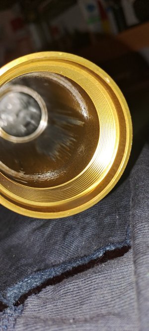

Muß da die obere Gleitbuchse erneuert werden?
Wie sieht denn die Beschichtung auf der Gleitbuchse aus? Das wäre eher interessant zu sehen.
