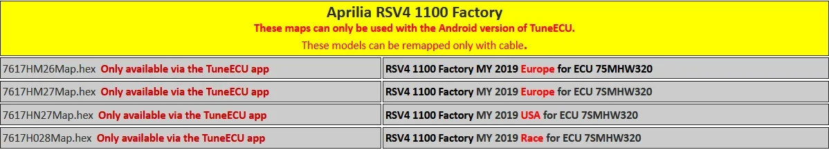

Ich lese mich in TuneECU ein und suche nach einer RaceMap für eine RSV4 1100 Factory von 2019 mit Akra Evo2 mit Katersatzrohr. Race-Bike
Auf der Seite von TuneECU finde ich einige Maps, aber leider werde ich daraus nicht schlau. Sind es nun OEM Maps ergo Stock maps, oder sind es wirklich Racemaps.
Leider finde ich dazu keine weiteren Infos und auch nicht, was da an diesen Maps anders zu Stock sein soll.
Hat jemand hier im Forum damit Erfahrung?
Grüße
Der Akra an der 19er Factory ist Serie. Da ist zum OEM-Mapping nix zu holen. Jetzt gibt es da noch Gabro und Roman, die dir die Kiste untenrum anfetten können und für Schaltfaule das Loch im 2. Gang mit Sprit zuschütten.
Das Racemapping ist für ohne Kat und Auspuffklappe!
Akra ohne Kat. Habs korrigiert.
Und danke für die schnelle Antwort.
Wo finde ich das Racemapping für ohne Kat und Auspuffklappe? Das ist genau das was ich suche. Ich würde es gerne über TuneECU aufspielen. Auf der Seite von TuneECU finde ich mappings, aber ich weiß nicht was das für mappings sind.
