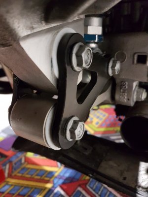

So, habe jetzt die neue Umlenkung auch drin, alles schön gereinigt und gefettet, Teflonscheiben rein, mit 50Nm reingehauen und jetzt ein extrem ruhiges Gewissen 😅. Jetzt hab ich nur ein Problem:
Ich habe das Bein hinten ungespannt gemossen und bin auf unter 305mm gekommen... das wĂŒrde auch ziemlich einfach erklĂ€ren, wieso ich rechts mitm KrĂŒmmer aufgesessen bin 😡.

An sich muss man ja auch sagen, dass die teflonscheibe unten rechts eigentlich keinen Sinn macht, da diese keinen Kontakt erfÀhrt. Ich finds schon hart, wieviel Material da nach 20t km abgetragen worden is...
