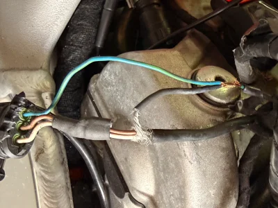

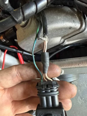

Jetzt habe ich mal den Widerstand des Kurbelwellensensors gemessen. Dieser liegt bei .866. Wenn ich zwei rechten Pins nehme um den Widerstand zu messen (ECU Seite) bleibt dieser bei 1 stehen.
Allerdings ist mir oberhalb des Steckers, Richtung ECU aufgefallen das dort ein Kabel evtl. beschädigt ist? Dort zeigt der Widerstand nur 1 an. Also defekt/Kurzschluss was auch immer.
Strom kommt weiterhin wie gesagt nicht an der Pumpe an, nur bis zum Stecker der ECU Seite, wenn ich dann den Motor starte, schwankt dieser bei 10.8.-10.9 und nicht mehr auf die 5-6V was gestern Abend war.
Wie habe ich die Möglichkeit das Motorrad bzw. den Fehler auszulesen?
Welche weiteren Möglichkeiten habe ich jetzt noch?
Neues Relais kommt gleich an und kann verbaut werden.
Hoffe die angehängten Bilder können weiterhelfen.

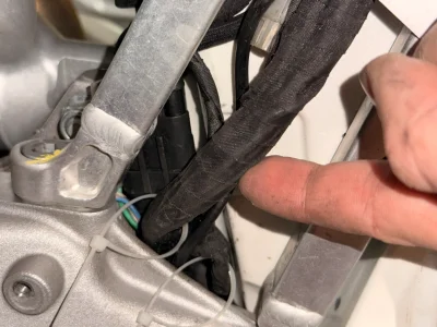

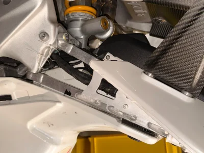

Ich habe das Problem jetzt lokalisieren können.
Es ist nicht das Relais, nicht der KurwS. und auch nicht die 15er Fuse F Sicherung die zwar durchgebrannt war aber nicht der Grund dafür war/ist.
Hier in diesem Bereich des Kabelbaums (beigefügtes Bild) ist irgendwo ein Wackelkontakt.
Entweder in dem dicken Strang oder in eines der Kabel drum herum.
Dort ist auch der 4 pol. Stecker von ECU zu Tankstecker.
Wenn ich das runterziehe bricht der Motor ab bzw. Würgt ab. Wenn ich den Strang hochdrücke läuft das Motorrad sauber weiter!

Bleibt nur noch den Kabelbaum jetzt zu durchforsten. Hab davon allerdings 0 Ahnung.
Darf ich die Isolierung des dicken Strang abmachen? Oder wie und wo sollte ich zuerst messen?
Hab die jetzt mit Kabelbinder fixiert in der Position, wo das Motorrad startet.
Denke aber, fahren sei keine gute Option, wegen der Lichtbögen oder?
Wenn du das schwarze Band meinst - ja!
Allerdings mit vorsicht, solltest du mit einem Messer es aufschneiden wollen, nicht das du noch eine Isolierung vom Kabel beschädigst. Im Endeffekt ist das schwarze Band ähnlich wie ein Isolierband.
Ansonsten, wenn die Sichtprüfung nichts bringt, wirst du wohl die Kabel einzeln durchmessen müssen.
Oder erster Kabel messen🤷‍♂️
