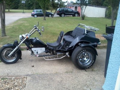

Wer will mit sowas fahren?
Dafür bleiben die Achseln immer trocken...
