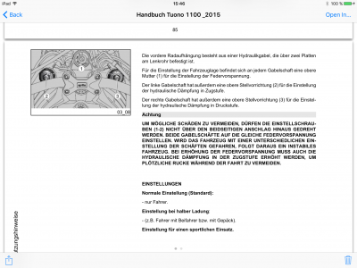

Also nach meinem WHB ist bei Öhlins oben an BEIDEN Holmen Zug und unten an BEIDEN Holmen Druckstufe. Siehe Bilder.
Ich glaube Du wirfst hier was mit der SachsGabel durcheinander.
Es steht aber auch dort, das links oben die Zugstufe ist und rechts oben die Druckstufe. Unabhängig davon ob Sachs oder Öhlins.

Na Danke, jetzt blick ich überhaupt nicht mehr durch. :D Das ist die Anleitung, die man hier im Forum herunter laden kann. In meiner Anleitung steht aber auch genau das Gleiche.

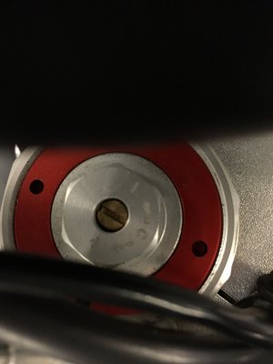

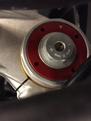

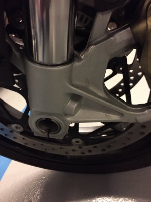

Bub, Du bist echt ein hartnäckiger Fall. Glaubst irgendeinem dusseligen Handbuch mehr als der Realität.
Um es Dir einfach zu machen habe ich Dir mal die Sachs Gabel meiner 1100er fotografiert. DA IST UNTEN NIX ZUM EINSTELLEN. Nirgends, Nitschewo, Gargarnix.
Dann hab ich noch 2 Bilder für Dich von oben. "R" Rebound gleich Zugstufe, "C" Compression gleich Druckstufe.
Glaubst es jetzt??? ;):whistle::whistle:
