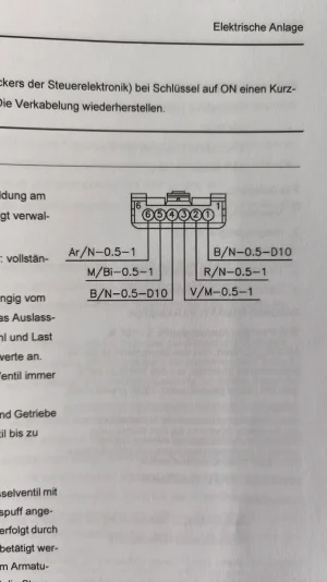

jopp, pin 3 und 4 an den Schalter so anschließen das zum umpolen geht... so zumindest bei Euro 3 und Euro 4..beide gleich obwohl bei Euro 4 und 5... 6pins sind (Euro 3 nur 5 pin Stecker 🤷)
Von wo hast du die Stromquelle abgegriffen?
