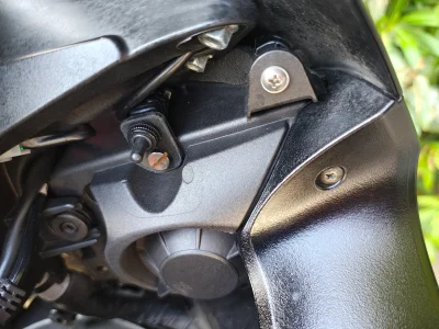

oben unterm windschild.. da gab's bei eur3 sogar nen Stecker für USB ect...😊
Ich nehm mal an die hat 5V ?!
Das einzige wo ich noch unwissend bin ist, da ja die Positionsmessung und Regelung vom stellmotor wegfällt ob er dann in die Anschläge von der Klappe zieht
sonst hätte ich einen anderen Servomotor genommen aus dem RC Bereich
eigentlich muss die klappe ja nur geöffnet werden, sie hat ja eine Rückstellfeder wodurch sie sich selber schließt
mah, mit Zündung die Klappe in offene Stellung bringen, eliminator anschließen, erledigt..
dann klappenMotor mit Schalter steuern .. Fertig..

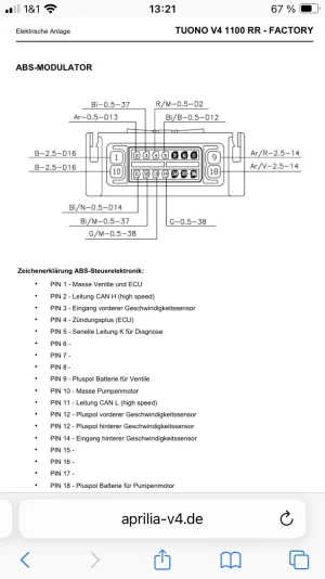

Hat zufällig jemand einen Schaltplan für eine Tuono V4 Factory Baujahr 2021. dann könnte ich da einen Blick drauf werfen.

Ich hab nur die Steckerbelegung vom ABS Connector der Modellreihe Typ KG und nicht von der E5 Typ KZ. Optisch sieht das Layout des Steckers dem der Anleitung (Bild) von Healtech identisch aus. Auf dem Bild PIN 9 bzw. 18, beides bezeichnet mit Plus Batterie. Mir stellt sich nur die Frage, warum Healtech den Kontakt unter dem Tank abgreift. Was für ein Aufwand.
Ich würde es aber dennoch über einen Schaltplan verifizieren.
Edit: Muss mich korrigieren, da das Bild von der Healtech Anleitung farblich für mich nicht eindeutig ist, was die Steckerbelegung angeht. Ich würde mich jetzt bei Healtech rückversichern, welcher Pin gemeint ist und wie die Stromaufnahme ist.

Ich denke sie werden PIN 4 gemeint haben. Das macht auch am meisten Sinn. Auf dem Foto in der Anleitung würde ich es auch so sehen.
