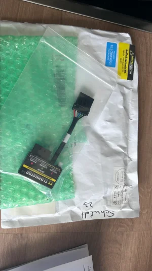

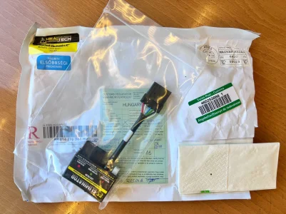

neues Teil ist direkt aus Ungarn von Healtech angekommen,
Einbau folg am Wochenende, bin allerdings überzeugt das dies jetzt funzt wie es soll.
Bericht folgt.......

Meine kam auch gestern an und ich freue mich schon aufs Wochenende wenn ich ihn dann testen kann. Service ist echt top also da kannst echt nicht meckern.
