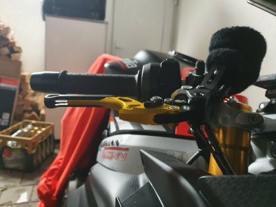

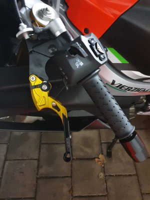

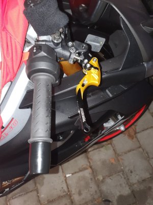

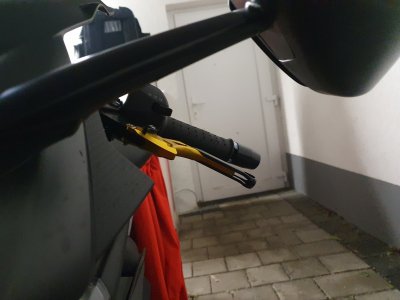

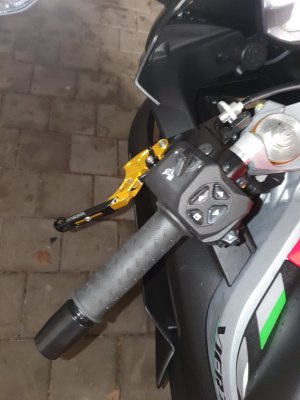

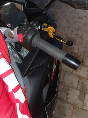

So, Hebel sind montiert und fĂĽr gut befunden.
Fahrprobe hoffentlich Samstag.
Passgenauigkeit, Optik und Verstellfunktion auf den ersten Blick&Griff perfekt. Vertikales Spiel quasi gleich 0.
Hab mich fĂĽr Gold entschieden weil mir schwarz und Silber zu langweilig waren, rot sich mit dem rot der Maschine beiĂźt und Gold meiner Meinung nach gut zu den Gabel Rohren passt.
Bei ProBrake hat mir besonders gefallen das die Enden schwarz und der Haupthebel farbig ist.
Denke durch die etwas andere Form sollte sich mit den anderen Heben (auch ähnliche Modelle) das Fernlicht Problem final gelöst haben. Aber wird sich mit Handschuhen zeigen.

sieht klasse aus, wie sieht es mit dem Lenkeinschlag nach links aus, stößt der Bremshebel an die Verkleidung an?

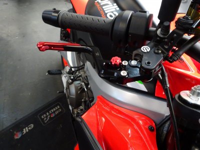

Ich hab gerade einen LSL Ergonia an der Tuono 660 verbaut, Passen auf Jedenfall, Ich telefoniere morgen wegen ABE erweiterung fĂĽr Tuono / RS 660.
Leider hab Ich nur noch die Bremshebel hier, Kupplungshebeln hab Ich gerade nachbestellt, Ich find das die den Schwarz / Rote Tuono 660 sehr gut Stehen,
@Sivano2303 , Wir hatten kein besonders gute erfahrung mit Pro Brake oder V-Trek mit die Kupplungen an die 1100 er modelle , bitte berichten wie die sich fahrenDSC02528.JPG

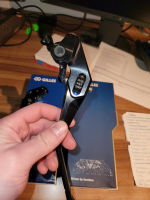

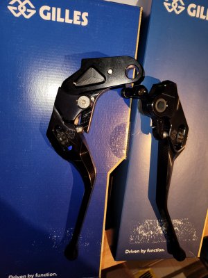

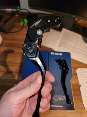

Ich habe mir die gilles hebel gegönnt, jedoch noch nicht eingebaut
Danke für den Hinweis. Hab tatsächlich überwiegend gute Erfahrungen zu ProBrake gefunden. Werd es beobachten und berichten.
Darf ich fragen was fĂĽr Probleme ihr hattet?
V-Trec hab ich tatsächlich auch wenig gutes zu gehört.
Leute sind bei uns gewesen mit selbst montierten hebeln und wenn mann nicht penibelst auf der richtige einstellung achtet wird der weg der Kupplungsdruckplatte weniger , und der kupplungen nicht richtig getrennt haben
