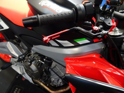

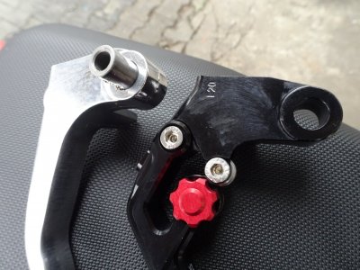

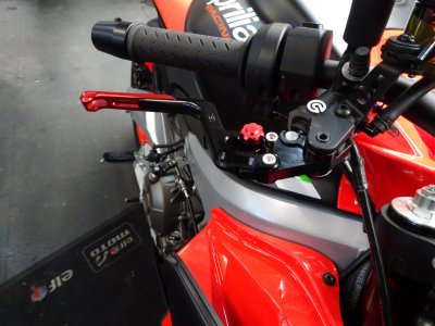

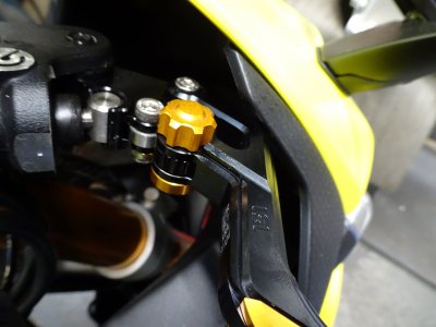

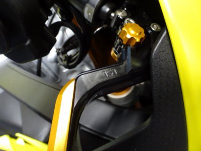

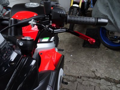

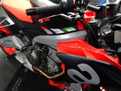

Der LSL Ergonia Kupplungshebel ist heute Morgen gekommen, Funktioniert sehr gut auf die Tuono 660
Ich hab auch eben versucht einen satz auf der RS 660 zu montieren, Leider stossen sie bei eingeschlagene Lenker auf der innen verkleidung
Ich hab auch mit die Entwicklungs Leute vom LSL Telefoniert, Die kommen nächste woche um mass zu nehmen und es wird was passendes folgen .
Wir haben auch die Synto im programm, Ein wort zu die Evo hebeln, Die sind sehr hochwertig und schick, aber für die leute mit ganz kleine fingern, sollte mann aufppassen wenn mann die auf Stufe 1 bis 3 fährt, da druckt mann meine meinung nach die Kupplungsdruckplatte nicht weit genug raus und bei die 1100 er Motoren gibt es probleme an der Ampel den Leerlauf rein zu bekommen.
Generel für die leute die es nicht wissen, pass bitte auf bei der montage des Kupplungshebel das ihr die Büchse mit übernehmen in der Zubehör hebel, Wir haben mit die Großen Tuono`s / RSV 4 3 bis 4 kunden im Jahr die ankommen mit ernorm viel spiel in der Kupplungsseite, weil die Hulse an der Garagen boden zu hause liegt.
