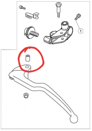

Generel für die leute die es nicht wissen, pass bitte auf bei der montage des Kupplungshebel das ihr die Büchse mit übernehmen in der Zubehör hebel, Wir haben mit die Großen Tuono`s / RSV 4 3 bis 4 kunden im Jahr die ankommen mit ernorm viel spiel in der Kupplungsseite, weil die Hulse an der Garagen boden zu hause liegt.

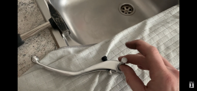

Hey Vince,
auf dem Foto hier. Was meinst du mit der Büchse? Ich hab das hier noch über, kann es aber gerade nicht zuordnen
Danke! Ich hatte meinen ursprünglichen Beitrag nochmal überarbeitet. Hast du eine Ahnung was das ist?
